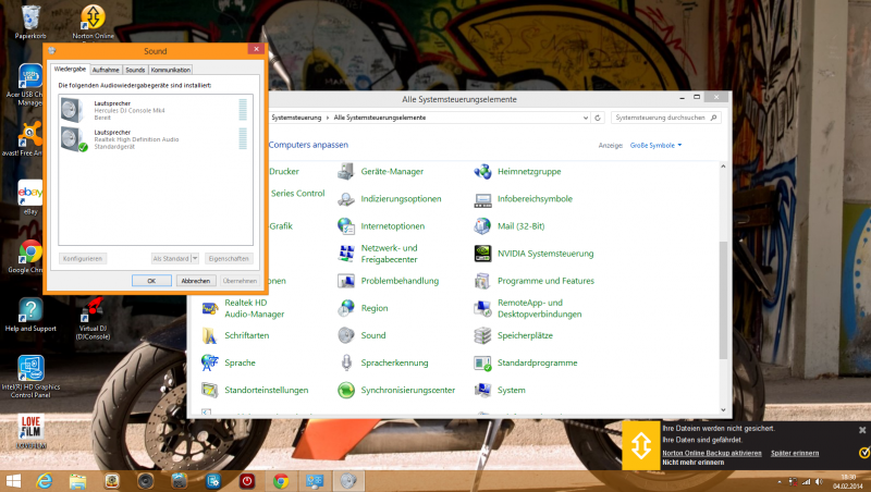

Schau mal, dass dein Controller in der Win Systemsteuerung nicht als Standardaudiogerät eingestellt ist.
Sonst kann es auch zu einem Asio-Fehler kommen.
Stell dort ggf. deine interne Soundkarte als Standardgerät ein.
geposted Tue 04 Feb 14 @ 4:47 am
Also irgendwie ist der wurm da drin in dem drecks Win 8. Ich habe den anscheinend neusten Treiber von Hercules drauf, hab den Standarlautsprecher auf meine Laptopboxen laufen. Nun bin ich langsam am verzweifeln....
geposted Tue 04 Feb 14 @ 11:35 am

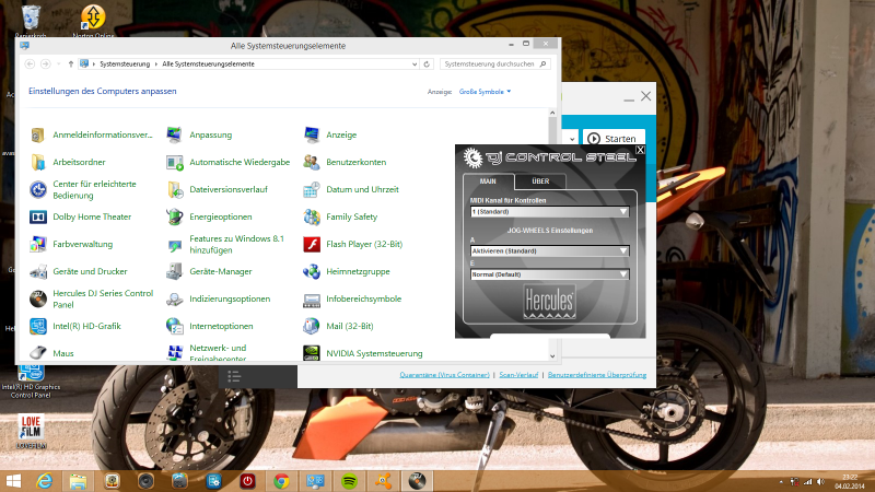

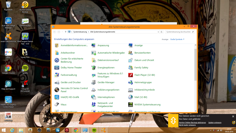

ich seh kein Hercules Control Panel auf deinem Screenshot.....?
wenn doch installiert, bitte mal schauen ob nicht die WDM Treiber im Panel aktiv sind.
Ggf. mal einen Screenshot von den Paneleinstellungen...
geposted Tue 04 Feb 14 @ 1:58 pm
WDM treiber?
geposted Tue 04 Feb 14 @ 4:11 pm
das sind die einzigsten einstellungen auf die ich zugreifen kann, ich hab noch ein button rechts unten aber den kann ich nicht öffnen nur nach updates suchen lassen und die konfigurationen anschauen.... also die programmierbase
geposted Tue 04 Feb 14 @ 4:25 pm
Laut dem Screenshot ist das eine Control Steel - sicher das Du eine MK4 hasst, die dazu PASSENDE LE installiert ist und der Treiber passt ?
Die LE Versionen funktionieren NUR mit dem Controller mit dem Sie ausgeliefert wurden !
Ich würde mal im Zweifel den Support von Hercules kontaktieren - kann mir das momentan nicht erklären.

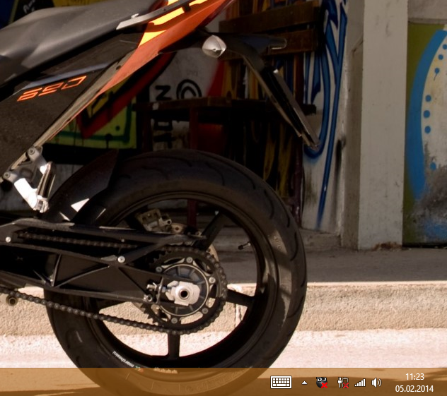

Prüfe bitte mal ob das Herules Control Panel mit Windows gestartet wird. Eigentich solltest Du das unten rechts in der Taskleiste sehen. Wenn das Programm NICHT läuft funktioniert der Conroller nicht da der MIDI und HID gleichzeitig macht und das über die Schnittstelle des Panels abgewickelt wird.
geposted Tue 04 Feb 14 @ 11:32 pm
Also ich hab mich mal umgeschaut, bevor ich was gemacht hab. Anscheinend kommt des Problem öfters vor.
Ich hab rein aus neugier einfach alles gelöscht neu von der CD gespielt, dann über das Hercules DJ Series Tray Agent die neuste Version heruntergeladen. So und nun ist der Stand das des dumme Ding noch immer nicht will. Ich kann den Button also den Tray Agent erst gar nicht öffnen nur suchen lassen.
