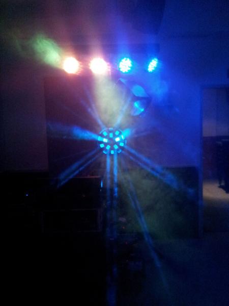

Da kann ich Rob nur beipflichten: Die CLS-1 von Lightmaxx ist wirklich ok. Die kannst Du entweder komplett eigenständig laufen lassen oder per optional erhältlichem Fußschalter oder DMX steuern. Gibt von Lightmaxx schon ein kleines DMX-Pult für ca. 30 Euro. Damit kannst Du dimmen, die Farben separat ansteuern, auf die eingebauten Programme zugreifen und Du hast auch einen Strobe-Effekt. In Kombination mit einem raumfüllenden Effekt wie z.B. dem Small Mushroom (hab ich auch) kommt da schon etwas nettes bei raus und Du bist mit ca. 250,00 Euronen dabei. (CLS-1+Mushroom+Stativ und kleinem DMX-Pult oder Fußschalter)
Hier mal ein Foto von dieser Kombination; nicht besonders scharf aber immerhin... ;-)
Viele Grüsse
Ralf
