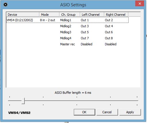

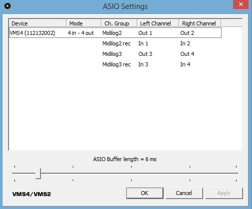

Bitte mal mehr details wie du die VMS konfiguriert hast?
8 Out?
Stimmen die Werte im ASIO Panel.

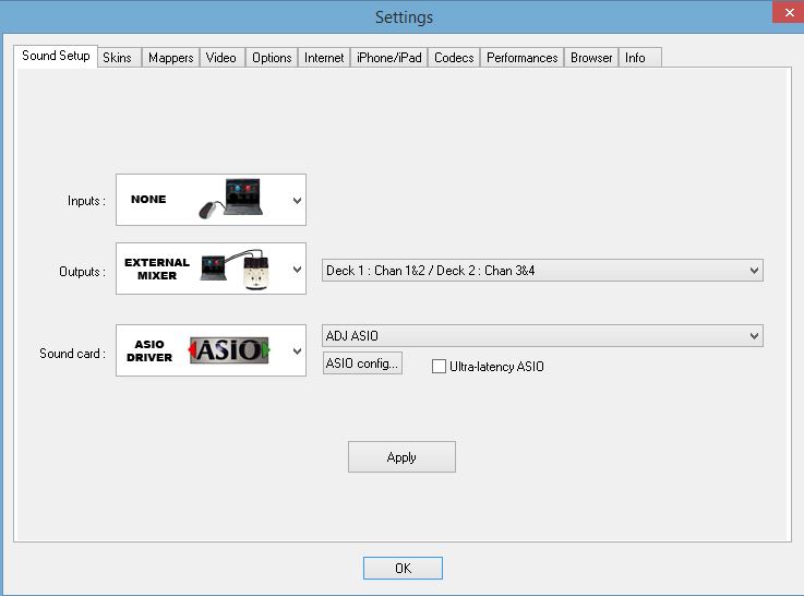

Wie hast du die VDJ Soundkonfig?
8 Out?
geposted Fri 21 Mar 14 @ 4:57 am
Ich habe auf 8 out stehen
geposted Fri 21 Mar 14 @ 5:04 am
Also laut ASIO Treiber hast du nicht auf 8 out stehen...

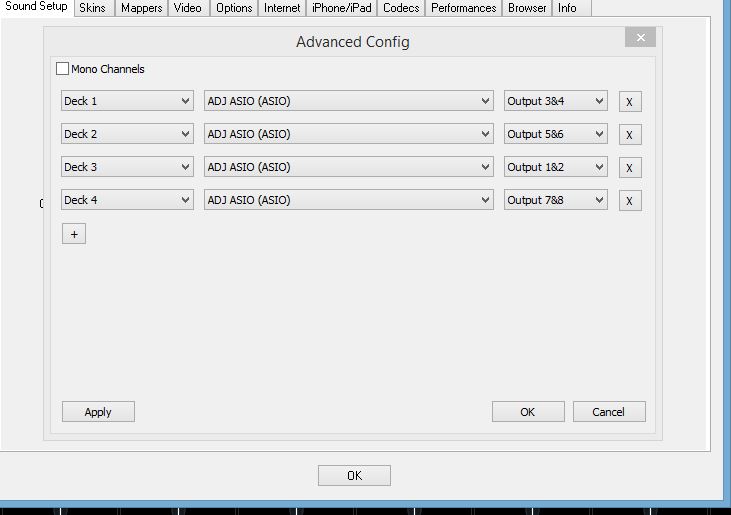

Aber egal, du solltest sowieso erst mal den Modus umstellen auf den Pre-EQ Modus.
Hier Seite 40:
http://adjmedia.s3-website-eu-west-1.amazonaws.com/manuals/vms41_web_DE.pdf
Danach solltest du in VDJ die Advanced Config verwernden.
Deck 1 - ADJ ASIO - Output 3&4
Deck 2 - ADJ ASIO - Output 5&6
Deck 3 - ADJ ASIO - Output 1&2
Deck 4 - ADJ ASIO - Output 7&8

Nach dem Umstellen 4/8 Out muss der controllr einmal abgesteckt und vom Strom getrennt werden !
Soweit ich mich erinnere steht das aber auch irgendwo in der Anleitung.

So wie ich das sehe hast du die Deckfolge anders als wie im Asiopanel angegeben,oder ist das so ?
Ansonsonsten einfach mal den anderen VMS 4.1 Skin verwenden,es gibt einmal den mit 1,2,3,4 und dann mit 3,1,2,4

Ne das ist schon richtig so da die Deckfolge anders belegt ist wie die Reihenfolge der Midilogs am Controller...;-)

okay Ton erhalte ich wieder. Hatte in den ASIO Settings 2ms stehen
