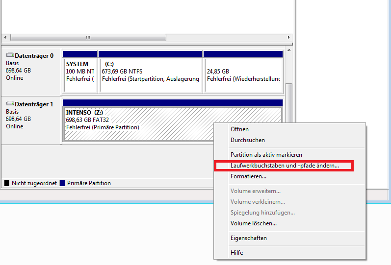

Das OS vergibt i.d.R. die (freien) Laufwerksbuchstaben in absteigender alphabetischer Reihenfolge. Ist z.b. deine Festplatte Standartmässig mit F bezeichnet und du hattest vorher einen USB Stick angeschlossen wird als nächster Buchstabe für dein ext. Laufwerk der Buchstabe G verwendet.D.h. so wie Mike es beschrieben hat auf die Datenträgerverwaltung gehen, dein Laufwerk auswählen und wie hier in dem Screenshot gezeigt, mit einem Rechtsklick den Laufwerksbuchstabe ändern....

Soooooo ....
läuft wieder alles! Man(n) da ist mir der Hintern aber mal kurz auf Grundeis gegangen.
Tatsächlich hat das System (warum auch immer) mal eben den Laufwerksbuchstaben geändert.
VIELEN VIELEN DANK FÜR DIE HILFE ... das hätte noch ein stressiger Tag werden können.
