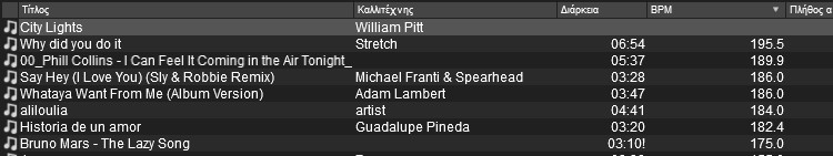

Εγώ ένα πρόβλημα που παρατήρησα τώρα τελευταία είναι ότι σε μερικά τραγούδια μου βγάζει ότι νάνε bpm μου βγάζει κάτι 195 κάτι 165 μέχρι και 300 έχω δει ..... το έχει δει κάποιος άλλος αυτό ??

Τα 165 είναι φυσιολογικά, τα 300 όντως είναι..πολλά.. (προφανώς τα βγάζει διπλά). Μπες και κάνε επεξεργασία και διαίρεσέ τα δια 2 (αφού πρώτα τα κάνεις analyse).

Το 300αρι δεν μπορώ να το βρω τώρα δεν θυμάμαι ποιο ήτανε το είδα πάνω στην δουλειά ... άλλα ορίστε κάποια .

Ειναι mp3 σε windows 8.1

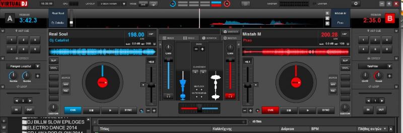

Σας βαζω φωτο κ εγω για bpm.εμενα το προβλημα παραμενει.στη φωτο το κομματι κανονικα ειναι 113bpm.στο 7 ποτε δεν εβγαζε τετοια ..υπαρχει κανενας τροπος να διορθωθουν αυτοματα χωρις να τα ψαχνουμε ενα ενα?

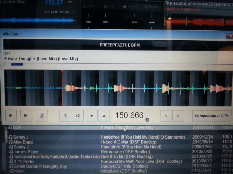

Εμένα Betty το private thoughts ενώ όταν το φόρτωσα μου έβγαλε 112,96 bpm (όσα είναι κανονικά δηλαδή),όταν ολοκλήρωσε το analyze και σε μένα έβγαλε 150,67. Άρα όντως κάτι δεν πάει καλά με τα bpm..!!
