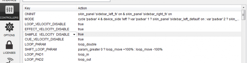

Gia to 4...
Dyo pragmata symbainoun.,,
a) Exeis energopoiimeno to Velocity, pou simainei oti to Volume twn Samples eksartatai apo tin "dynami"/piesi pou askeis otan patas na paiksei to kathe Sample.
an den to xreiazesai, allakse apo ton Mapper to SAMPLE_VELOCITY_DISABLE se true (einai false ston default)
b) To Velocity den einai energopoiimeno. Edw profanws allazeis to Volume tou Sample (mallon to vlepeis sto List view, i to akous), alla meta allazeis bank , mpros-pisw, i perimeneis na exei to idio Volume tin epomeni fora pou tha ksekiniseis to VirtualDJ.
Tha prepei na ksereis edw oti auto den mporei na allaksei. Ola ta Samples ksekinane se 100%, an allakseis bank i an epanekkiniseis to programma. An theleis xamilotero i dynatotero default ixo, paikse me to GAIN apo to Sampler Editor.
geposted Tue 19 May 15 @ 9:51 pm

djdad ευχαριστώ για την απάντηση. Θα τα ελέγξω με την πρώτη ευκαιρία και θα ενημερώσω.

djdad wrote :
Gia to 4...
Έχω αλλάξει το SAMPLE_VELOCITY_DISABLE se true αλλα δεν είδα διαφορά. Πάλι το ίδιο κάνει, αλλάζω το volume, χωρίς να αλλάξω bank και όταν ξαναπατήσω/ξαναπαίξω το ίδιο sample η ένταση σου γυρνάει στο full. Πάντως και με το velocity στο false δεν βλέπω διαφορά είτε πατήσω το pad ελαφρά είτε πιο δυνατά.
Ποιο είναι το επόμενο βήμα?
geposted Fri 29 May 15 @ 3:59 pm
