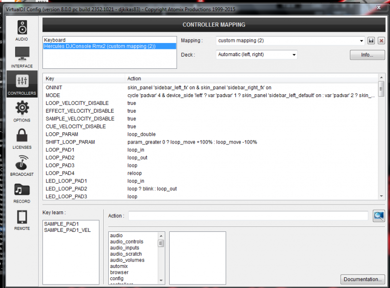

Gia poion controller milas ? Ahh ton RMX2..Ok, tha to dw se ligo.
Mporeis na deis sto CONTROLLERS tab (me epilegmeni tin RXM2), ti "pairneis" sto kouti "Key Learn" otan patas to PAD ?
Pairneis mono to PAD i kai kati allo ?
geposted Fri 17 Jul 15 @ 1:56 pm
djdad συγνώμη για την καθυστέρηση, παίρνω αυτά όταν πατάω to pad.
geposted Fri 24 Jul 15 @ 9:42 am
Hmm auto deixnei oti to velocity gia to Sample mode den einai apenergopoiimeno.
Gia dokimase na kaneis deksi klik panw stin Hercules RMX2 (panw aristera stis syskeues) "Recconect Device" kai dokimase pali na deis an pairneis to _VEL.
Episis des an to provlima yparxei mono sto ena apo ta 2 decks (kai sto allo douleuei OK)

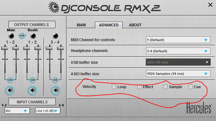

Δοκίμασα το reconnecect device, τίποτα. Το ίδιο συμβαίνει και στα δύο decks.
Επίσης απενεργοποίησα το velocity όπως φαίνεται στην εικόνα αλλά και πάλι τίποτα.
Πώς συνεχίζουμε..? :)

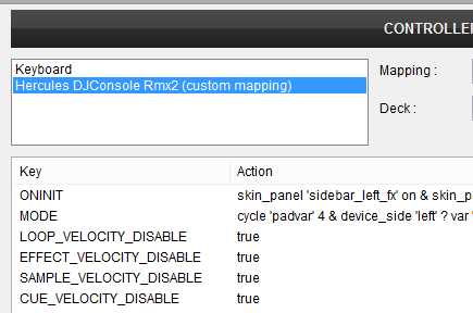

Πρόσεξε τις εντολές LOOP_VELOCITY_DISABLE, EFFECT_VELOCITY_DISABLE, SAMPLE_VELOCITY_DISABLE, CUE_VELOCITY_DISABLE
Αυτές οι εντολές πρέπει να είναι true για να μην σου επηρεάζουν τα pads την ένταση των samples.
Οι εντολές αυτές στέλνονται από το πρόγραμμα σε κάθε εκκίνηση στους drivers της RMX2. Όποια ρύθμιση κι αν έχεις στο panel της RMX2 αλλάζει όταν ξεκινάει το VirtualDj.
Αν όταν ανοίγει το VirtualDj δεν σου απενεργοποιεί το Velocity τότε κοίταξε μήπως χρειάζονται update οι drivers της RMX2 (σου επισυνάπτω φώτο με τους drivers που δοκίμασα πριν απο λίγο και "παίζουν" κανονικά)
