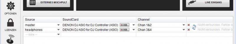

Switch mal auf die Soundkarte des Laptops um und lösche die ASIO Konfig in VDJ.
Starte VDJ neu, spiel was via interner Soundkarte. Danach ersetze die interne Karte durch den ASIO Treiber (nicht löschen. Hats bei mir gebracht.
Bei mir wurde zuerst der ASIO auch nicht erkannt, nach dem Umdefinieren und Rückdefinieren (nicht löschen, ändern) auf den ASIO klappte es.

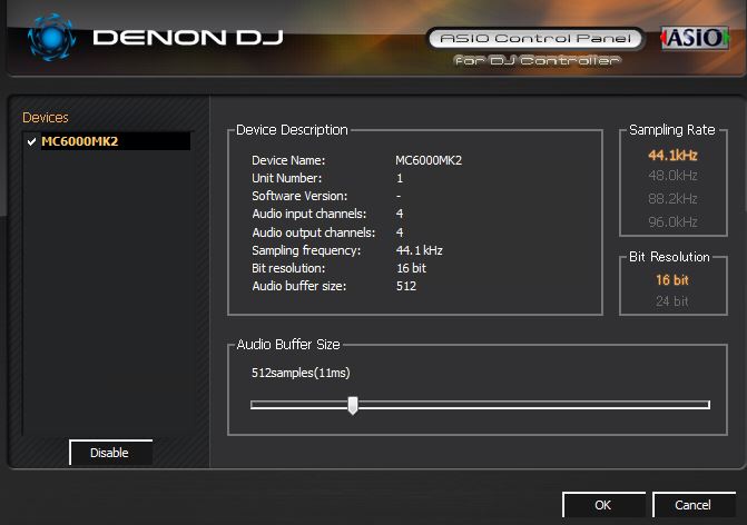

Was war die Ursache?
Hab nämlich noch was festgestellt... :)
Hab in der Software den Latencywert verändert auf 512 - von da weg ging nix mehr und hatte den gleichen Effekt wie du. Erst als ich beim ASIO Treiber auch wieder 512 einstellte, wurde der Controller vollends erkannt...
geposted Sat 31 May 14 @ 10:04 am
Da habe ich erstmal nichts geändert. Die beiden Updates (Treiber und Firmware) ... that's it!
