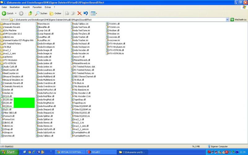

@McFly
OK ich habe auch den Denny De Luxe auf dem PC, schau doch mal in den Ordner Dokumente/VirtualDJ/Plugins/SoundEffect:
Sind dort 3 Dateien ?
EQ30.dat,
EQ30.dll,
EQ30,
Wenn nicht noch einmal EQ30 unter https://virtualdj.com/plugins/?category=effects&search=eq
PC Version neu laden.
Gruß Andy

EQ30.dll
EQ30.ini
EQ30.dat
sind in dem Ordner.
Hab nochmal drüber instaliert, aber keine Besserung.
Probiert über Heim-Anlage, nicht über Kopfhörer.
EQ30.ini
EQ30.dat
sind in dem Ordner.

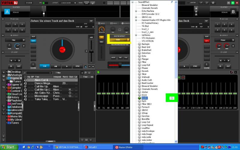

EQ 30 in den Soundplugin-Ordner installieren,der unter Eigene Dateinen/Username/VDJ/Plugins/Soundeffect zu finden ist ist richtig,bei mir funktioniert das auch einwandfrei.
im Master Effekt (gelb markiert)aktivieren und vorher noch die EQ-Einstellungen im EQ fenster machen,
die kannst du über den Zahnrädchen (grün markiert)hinter dem Effekt aufen wenn du draufklickst dann öffnet sich dann das EQ Fenster.
Wenn du da nichts einstellst ist der ton flach also so wie normal ohne EQ.

McFly, nutzt du die Denon im 2 oder 4 Kanal betrieb?
Ich behaupte mal um den 30EQ nutzen zu können im Master musst du auf 4 Kanal umstellen da ja im 2 Kanal alles in der Denon abgemischt wird und nicht von VDJ.
Siehst du auch daran, am Skin von DennYo das der Master keinen Ausschlag hat im 2 Kanal betrieb der Denon.
geposted Sun 22 Feb 15 @ 3:04 pm
Logisch, auf's Zahrad klicken, dann erscheindt der EQ, Einstellungen vornehmen, gelb ist ein geschaltet und in dem EQ-Fenster ist die grüne "Leuchte" an.
Habe es eben auf meinem 2. Laptop probiert und das selbe in grün.
grrrr .... vielleicht ein Bedienfehler, glaube aber nicht.

Zurück zu meinem EQ-Problem :-(
EQ10 funktioniert auch nicht.
Habe es dann mit dem Original-VDJ-Skin probiert und siehe da, EQ30 und EQ10 funktionieren über Master-Effect so wie es sein muß.
Ich benutze den neusten Skin von DennYo, bei dem man keine Oninit-Befehle mehr benötigt.
Habt ihr auch den Neusten, liegt es vielleicht daran?
McFly
McFly
geposted Mon 23 Feb 15 @ 4:12 pm
McFly
McFly
Ja ich habe den neuen Skin von Denny, klappt alles Top.
Wenn der EQ30 im anderen Skin läuft, ist doch schon ein gutes Zeichen.
Würde den Skin mal neu Installieren, wenn das nicht klappt dann frage doch mal Denny.
Gruß Andy
geposted Mon 23 Feb 15 @ 11:50 pm
