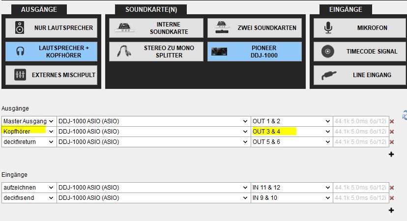

So, der DDJ-1000 ist angeschlossen und nach Firmware Update ist auch schon mal die Musik mit den Standardeinstellungen zu hören.
Was mich gleich irritiert ist, dass ich meistens zu Hause nur über Kopfhörer arbeite und meine Titel über das Headphone Mixing steuere.
Beim DDJ-RR war das automatisch eingestellt, dass ich beide Titel hören konnte. Wenn ich den Poti nach links drehe, nur alleine das Deck B, in der Mitte A und B zusammen und nach rechts drehe nur A alleine. Das scheint hier irgendwie noch nicht wirklich zu gehen.
Liegt es an den Standard-Einstellungen?
geposted Wed 11 Apr 18 @ 6:56 pm
Da ich meistens zu Hause nur über Kopfhörer arbeite und meine Titel über das "Headphone Mixing" steuere, hat es mich gleich irritiert, dass mit dem DDJ-1000 dieses zumindest auf Anhieb nicht möglich ist.
Beim DDJ-RR war es automatisch gleich richtig eingestellt, dass ich beide Titel auf dem Kopfhörer hören konnte.
Wenn ich diesen Regler nach links drehe, höre ich nur alleine das Deck B, in der Mittelstellung Deck A und Deck B gleich laut zusammen und beim weiterdrehen nach rechts nur Deck A alleine. Das scheint am DDJ-1000 nicht wirklich zu gehen.
Liegt es an den Standard-Einstellungen oder muss ich noch woanders am Rädchen drehen?
Ich freue mich über Eure Hinweise und Erfahrungen dazu, die mir helfen dieses Problem lösen könnnen.

http://www.virtualdj.com/manuals/hardware/pioneer/ddj1000/layout/mixer.html
Nummer 17. Geht nicht, wenn du CUE Mix verstellst?
geposted Thu 12 Apr 18 @ 7:41 am
Hallo PachN,
Exakt der.
Ich habe aber das Problem gefunden, der MasterCue-Button (15) war nicht an.
Trotzdem Danke für Deine Reaktion! :-)
Exakt der.
geposted Thu 12 Apr 18 @ 10:29 am
