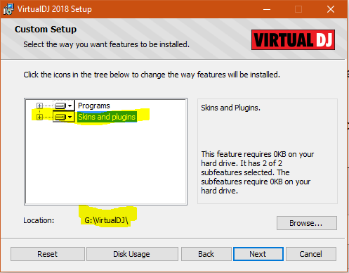

se qui est bizarre tous les dossier plugins64, skin, folder etc.. sont installer sur le Disque dur Divers D:
alors il devait être sur le disque dur C:
dans ce répertoire C:\Users\!!!!!!!!!!!!!!\Documents\VirtualDJ
a l'installation il faut lui donner ce chemin C:\Users\\Documents
ou comme je vous avait dit de débrancher le Disque dur D: et virtualdj s'installerait directement dans Documents du disque C:

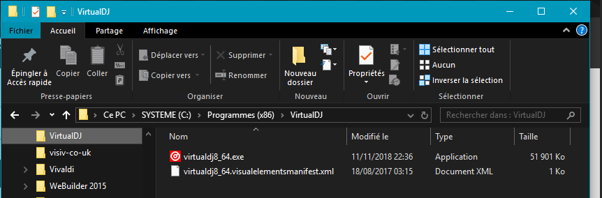

vdj a bien installé ses sous-répertoires dans
pourquoi milkdrop ne trouve pas ce chemin et ne s'installe-t-il pas ?

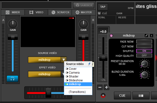

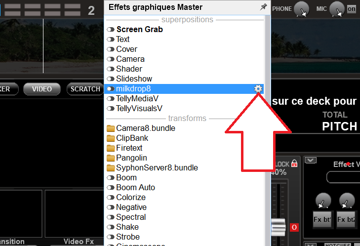

sur mon ordi de windows 10 en 64, j'ai cet affichage
Pour commander milkdrop vous devez avoir sur la droite un icône engrenage
juan
juan

Merci jmf28 pour la précision
toutefois dans la dernière image de mon post ci-dessus, à droite du menu déroulant se trouve la fenêtre libre correspondant au clic sur la roue dentée de milkdrop, mais je ne vois pas où sélectionner l'effet souhaité parmi les 533 presets du répertoire MilkDrop Presets.
Dans votre copie d'écran, je lis milkdrop8 mais chez moi c'est seulement milkdrop, est-ce dû au fait que j'ai dû le télécharger pour l'obtenir alors que chez vous , il s'est installé automatiquement avec l'install de vdj ?

Est ce que vous avez déplacé votre dossier "Documents" du c: vers D: ?
Je vois également que vous avez installé la version 1809 de Win10, savez-vous que la mise à jour 1809 a été bloqué par Microsoft à cause de ce problème (déplacement des dossiers utilisateurs [Documents, Ma musique, etc...] avec perte de données)
A l'installation de VirtualDJ, avez-vous testé l'installation en sélectionnant "Advenced" pour y modifié le chemin du dossier VirtualDJ qui est par défaut dans le c: ?
Problème que peut être envisagé, car normalement le déplacement des dossiers utilisateurs le chemin ce fait automatiquement mais vu le bug de cette version 1809 c'est un peu inquiétant.
A titre d'information, savez vous que les dossiers utilisateurs déplacés vers une autre partition, en cas de crash de Windows, vous perdez tout ce qui s'y trouve dedans après réinstallation de Windows. c'est pour cette raison que je n'utilise pas cette fonction.

@dj lylian
Mille mercis pour votre préoccupation à me venir en aide.
J'ai pris en considération toutes vos remarques concernant l'emplacement du dossier Documents.
J'ai donc désinstallé vdj, passé Ccleaner, réinitialiser l'emplacement des Documents en C et redémarré le PC.
Réinstallation de vdj, sans toutefois de milkdrop natif.
J'ai donc installé ce plugin manuellement, et ô miracle, cela fonctionne enfin !
Je vais donc m'en tenir à cette config.
Je vous remercie vivement d'avoir "insisté' sur ce point.
Cordialement
Jacques
