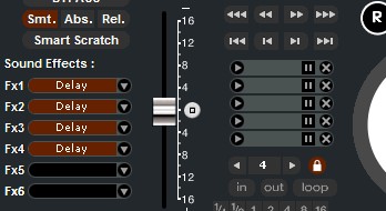

Vorrei una conferma o una smentita....
sto cercandi di assegnare per ogni effetto 1 bottone e che quando viene attivato si accende o viceversa si spegne, ma cosa accade ?
accade che le assegnazioni pur se funzionanti, accendono bottoni oltre a quello interessato anche altri non corrispondenti, quindi l'effetto visivo è (ES.:) quello di vedere due bottoni accesi con 1 effetto realmente attivo, poi ci sono anche altre casistiche di anomalie che qui non descrivo.
Vorrei che qualcuno mi chiarisse questo specifico problema, quantomeno per non perdere tempo su una cosa impossibile da fare.
La domanda è:
è un limite (bug) di virtualdj e quindi non si può fare, oppure è possibile farlo e se si come ?
Grazie
La domanda è:
Grazie

Scusa ma forse non mi sono spiegato bene, io intendo col termine 'accendono' non l'accensione fisica sulla consolle ma l'accensione del bottone sull'interfaccia grafica del computer (SKIN di VirtualDj)...
e ti faccio un esempio... se prendi la skin 'scratch v6.0' e guardi dove sono i bottoni degli effetti (FX1-2-3-4-5-6), vedrai che non restano accesi (evidenziati con un colore diverso) pur essendo attivo l'effetto selezionato.
Io ho provato, in questa skin, ma anche in altre, a far si che la funzione 'SELECTED' mi andasse a prendere l'immagine con un colore che mettesse in evidenza lo stato del bottone finchè l'effetto fosse nello stato 'ON' e ritornasse poi a 'SPEGNERSI' ad 'OFF'.
Effettivamente questo in certo senso avviene e ci sono riuscito, ma il problema è che si 'ACCENDONO' più bottoni FX pur attivando e funzionando un solo effetto.
Quello che volevo sapere, è quello scrivevo nel post precedente: 'è un BUG o è possibile farlo'
Non so se sono stato abbastanza chiaro, Vi ringrazio per la collaborazione.
Ciao
P.S.: aggiungo per chiarezza che sto parlando di SKIN e non di MAPPER (del resto è l'argomento del topic)
Ciao

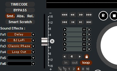

Ma è questo quello che cerchi?
geposted Thu 12 Mar 09 @ 8:45 am
si.... direi di si
geposted Thu 12 Mar 09 @ 8:46 am
Già funziona!!
Comunque adattando il file xml, puoi fare tutto :)
P.S: ovviamente se carichi lo stessi effetto su slot differenti, una volta che ne abiliti uno, saranno tutti abilitati!!
geposted Thu 12 Mar 09 @ 8:49 am

Fai così:
clicca con il mouse sulla freccia verso il basso di FX1, questa ti permette di selezionare l'effetto. Lo selezioni.
Fai lo stesso per gli altri FX che ti interessano.
Poi, per abilitarli, clicca sul nome dell'effetto.
E' davvero banale.
E' davvero banale.
geposted Thu 12 Mar 09 @ 9:13 am
tutto a posto... stavo facendo i test su un altro pc dove c'era una versione di virtuadj non aggiornata.
Grazieeeee !!!!!
