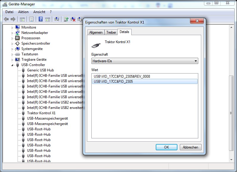

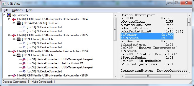

Hab jetzt weitere tests gemacht mit folgender definition file:
Kontrol X1 in USB View:
Kontrol X1 in Geräte Manager:
Die VID und PID des X1 ist also sicher: " vid="0x17CC" pid="0x2305". SOllte also passen.
Getestet mit VDJ 7.0.2 in Windows7 und XP zeigt VDJ den X1 Mapper immer an.
Bitte nochmals weitergeben. Ich meld mich sons mal zwischen den Feiertagen per PM.

<device name="Traktor Kontrol X1" author="Felix Geibel & pOpY" type="MIDI" decks="2" vid="0x17CC" pid="0x2305">
</device>
cu
pOpY

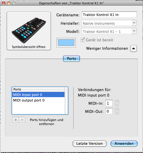

Ich weis noch nicht so genau, wo ich genau etwas umbenennen soll.
Hab mal ein Screenshot gemacht, beim MAC bin ich noch nicht so richtig fit.
geposted Mon 27 Jun 11 @ 10:42 am

You still don't have your <device> statement correct to handle the 'tip' you read from my other post ....
You need to add the drivername attribute --
<device name="Traktor Kontrol X1" author="Felix Geibel & pOpY" drivername="Traktor Kontrol X1" type="MIDI" decks="2" vid="0x17CC" pid="0x2305">
So rename your items to match the 'drivername' attribute
MIDI name in OSX -
drivername = "Traktor Kontrol X1 In"
drivernameout="Traktor Kontrol X1 Out"
Rename to -
drivername = "Traktor Kontrol X1"
drivernameout="Traktor Kontrol X1"
If I may add one other recommendation -- change the 'name' attribute to a value without spaces - maybe something like 'TKX1' - don't forget to update the mapping XML file to match.
MIDI name in OSX -
Rename to -

Also wenn ich in der Device File aus "Traktor Kontrol X1 - 1" > "Traktor Kontrol X1" mache, geht garnichts mehr.
Dann erkennt VDJ den Kontroler nicht mehr.
cstoll wrote :
MIDI name in OSX -
Rename to -
Rename to -
Wo kann ich das denn umbenennen? Ich habe jetzt 2 Stunden nahezu jede Datei durchsucht, in den Dienstprogrammen unter "Audio-MIDI-Setup.app" konnte ich auch nichts finden. Nirgendswo fand ich eine Datei, wo man das manuell ändern könnte.
