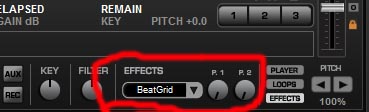

habe die anleitung befolgt..
habe unter KEylearn FX mix left btn eingetragen
actionlearn habe ich Deck 1 effect"Flanged LoopOut" active eingetragen
nichts passiert...? was mache ich den falsch...

Mal eine Frage - wieviele Effekt Slots habt Ihr pro Deck ? (ist ja Skin abhängig)
geposted Tue 07 May 13 @ 2:04 pm
Verstehe nicht was du damit meinst. .. effekt Slots?
geposted Tue 07 May 13 @ 3:38 pm
Es gibt Skins mit 1. Slot pro Deck - wie dieser - und andere Skins mit bis zu 4 slots pro deck.
geposted Tue 07 May 13 @ 11:57 pm
Ok einen pro deck habe ich.
Aber es ist doch bestimmt möglich mehrere Slots "blind", also sichtbaren Slot auf den Skin, auf die Effektbar zu legen...oder?

Kann ich nicht einfach im mapping den Effekt austauschen?
geposted Thu 09 May 13 @ 10:52 am
Sorry - verstehe ich jetzt nicht ?
Du wählst in VDJ einen Effekt aus und steuerst den mit den Reglern am Controller. Jeden Effekt.
Da ist keiner fest eingetragen. Du wählst einfach einen Effekt für Dein Deck aus und steuerst mit den Reglern jeweils Effekt Slider 1+2 und mit dem Button an/aus.
