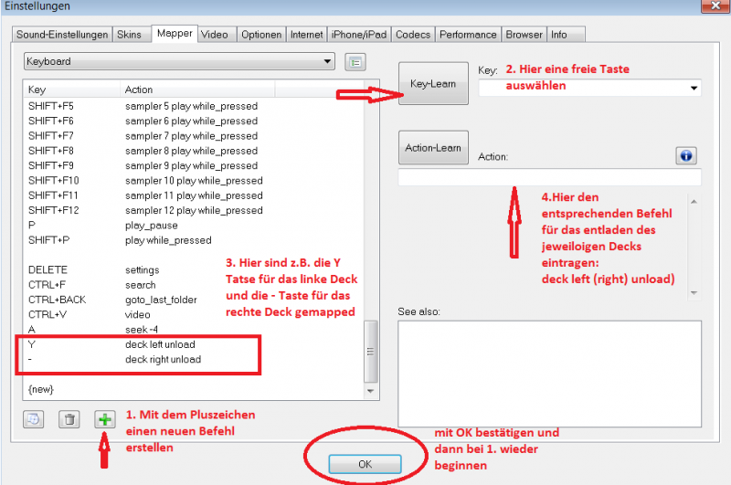

Hallo
kann mir jemand sagen bzw. nen Link zur ne Anleitung schicken wie ich das Mapping mit der Keylearntaste ändern kann.
Will versuchen die FX Bar mit verschiedenen Effekten zu belegen...
geposted Sat 27 Apr 13 @ 4:49 am
Hier mal ne kleine Anleitung ...ist zwar für einen anderen Mappingbefehl, aber die Reihenfolge ist gleich...musst eben nur einen anderen Script Befehl eingeben.
ACHTUNG: Wenn du eine belegte Taste mit einer anderen Funktion belegen willst, muss du diese im Mapping zuerst komplett löschen, bevor du einen neue Action eintragen kannst.
geposted Sat 27 Apr 13 @ 5:02 am
