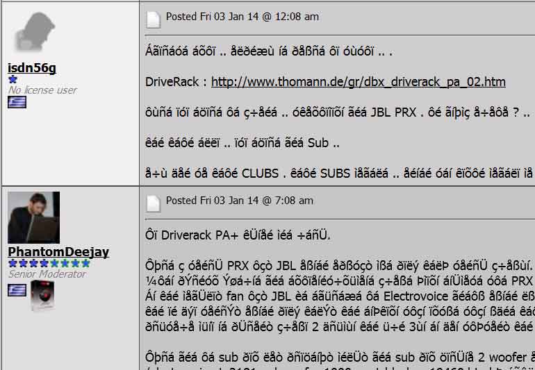

Αγορασα αυτο .. ελπιζω να πείρα το σωστο .. .
DriveRack : http://www.thomann.de/gr/dbx_driverack_pa_02.htm
τωρα οσο αφορα τα ηχεια .. σκευτομουν για JBL PRX . τι γνώμη εχετε ? ..
και κατι αλλο .. οσο αφορα για Sub ..
εχω δει σε κατι CLUBS . κατι SUBS μεγαλα .. ειναι σαν κουτι μεγαλο με υψος 1.50 μ . . . . . . αυτα τι ειναι ? ..
geposted Thu 02 Jan 14 @ 4:08 pm
Το Driverack PA+ κάνει μια χαρά.
Τώρα η σειρά PRX της JBL είναι επίσης μία πολύ καλή σειρά ηχείων.
Όταν πέρισυ έψαχνα για αυτοενισχυόμενα ηχεία ήμουν ανάμεσα στα PRX της JBL και τα ELX της Electrovoice.
Αν και μεγάλος fan της JBL θα αγόραζα τα Electrovoice γιατί είναι λίγο πιο φθηνά και βγάζουν λίγα παραπάνω db. Σε κάθε περίπτωση και οι δύο σειρές είναι πολύ καλές και ανήκουν στην ουσία στην ίδια κατηγορία με τα ίδια χαρακτηρηστικά. Αν πάρεις JBL PRX πρόσεχε μόνο να πάρεις ηχείο 2 δρόμων και όχι 3ων αν δεν στήσεις και live. Πχ πάρε το 725 και όχι το 735.
Τώρα για τα sub που λες προφανώς μιλάς για sub που φοράνε 2 woofer εσωτερικά όπως αυτό http://www.artsound.gr/catalog/electrovoice-tx2181-subwoofer-1000-cont-black-p-19460.html ή αυτό εδώ http://www.artsound.gr/catalog/6128-hxeio-2x18-1600w-p-16103.html

Έχεις ένα χώρο 200 τ.μ. Εάν έχει ύψος 3 μέτρα τότε μιλάμε για 600 κυβικά μέτρα αέρα. Δεν ξέρω τι σκέφτεσαι εσύ, αλλά (πέρα από το οικονομικό κομμάτι) 2 sub όπως αυτά που αναφέρεις είναι παραπάνω ακόμα κι απο υπερβολή καθώς δεν αντέχουν τα λίτρα του αέρα την εκτόνωση τους.
Γενικά σε ένα χώρο 200τ.μ. εγώ δεν θα ξεπερνούσα τα 3 βαριά 4 KWatt σε ήχο. Ακόμα και τα 3ΚWatt θα έχουν μπόλικο "αέρα" και πολύ δύσκολα θα τα τερματίσεις...
