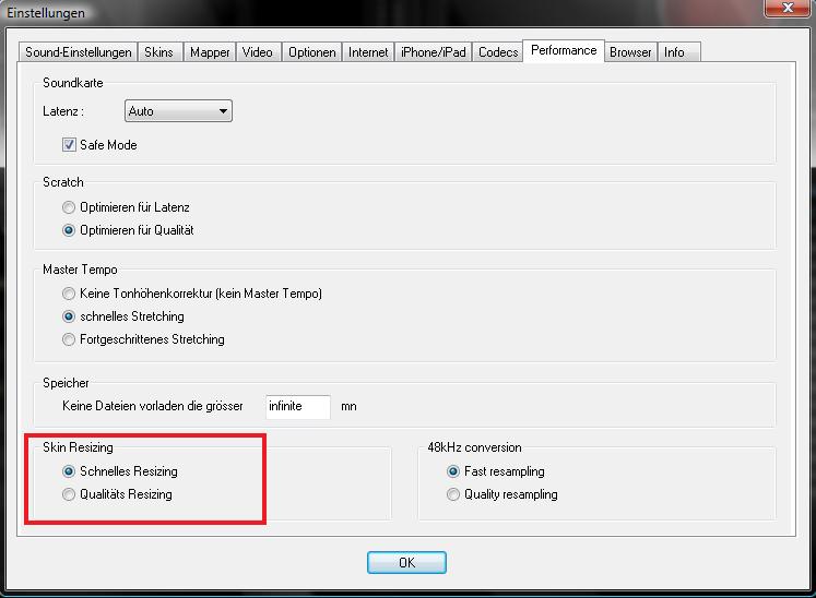

Was steht bei dir unter Config/ Performance/ Speicher. Schreib da mal "infinite" rein und teste das nochmal mit den gleichen Liedern nochmal...

Bei Speicher schreibst du infinite rein

schreibe infinite in das feld wie bei mike's screenshot

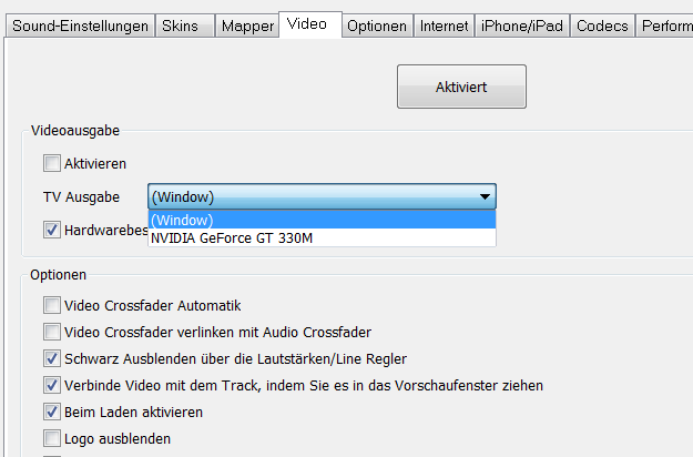

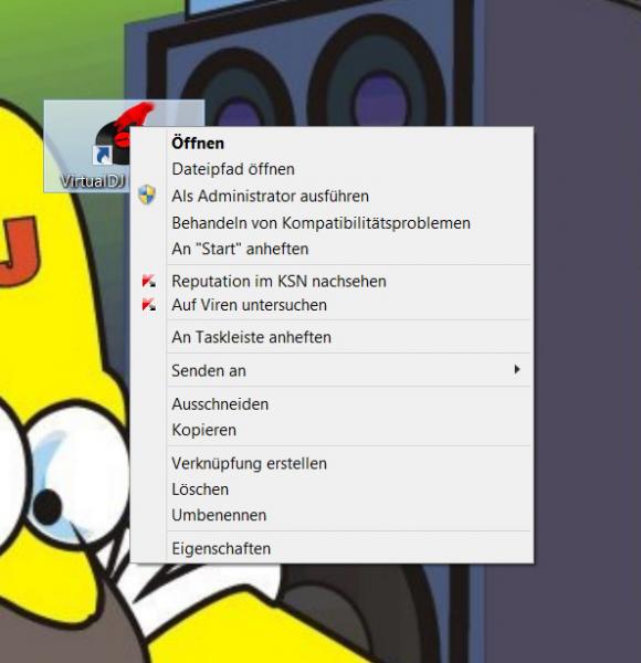

1. Erweiterten GraKa Modus aktivieren ( Windows Taste + P)
2. Rechtklick auf das VDJ Icon, danach im Optionsfester : ausführen mit Grafikkarte ( Auswahl) anklicken ( Win 8)
3. Nachdem VDJ gestartet ist, unter Config/ Video die AMD auswählen.
4. Wenn diese nicht zur Auswahl steht bitte einmal Hardwarebeschleunigung deaktivieren/ aktivieren. Dann sollt die AMD angezeigt werden

bis dahin habe ich alles Rechtklick auf das VDJ Icon, danach im Optionsfester : aber das
steht bei mir nicht .ausführen mit Grafikkarte ( Auswahl) anklicken??

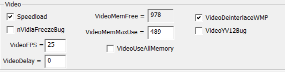

Habe das reg tool geöffnet und bei mir steht das .Bei VideoMemFree da 2027

infinite hast du eingetragen?

Weiss nicht was du für ein Betriebssystem hast. Steht ja auch dabei Win 8....;-)
Bitte die Mem Werte gemäß Sven`s Blog im Reg Tool eintragen. Wie ich schon in meinem ersten Post geschrieben hatte und wie Mike und Braenzu auch gepostet haben, den infinite Wert noch eingeben. Danach in das Config/ Video Fenster gehen und testen ob die die AMD auswählen kannst. Videoausgabe sollte natürlich aktiviert sein...;-)

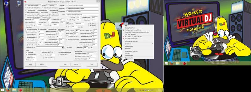

Ich habe win 8 und das steht nur da siehe bild

das infinite ist im vjd convig/performance fenster
geposted Wed 01 Jan 14 @ 7:09 am
und bei dem reg tool, bei "videomemmaxuse" die hälfte des wertes eintragen das im oberen feld steht, müsste etwa 1001 sein bei dir

1024
wäre richtig
wäre richtig
geposted Wed 01 Jan 14 @ 7:11 am
1. vdj öffnen und unter config/performance "infinite" eintragen
2. reg tool öffnen und da bei "videomemmaxuse" 1024 eitragen
3. testen
3. testen

Ok, dann ist diese Funktion eventuell bei dir in dem AMD Grafikartenprogramm eingebettet. Schau mal unten auf der Taskleiste ob du dort was findest. Vorab aber mal nach den Angaben von Braenzu testen, da es sein kann dass es auch so funzt.
Hier mal die Einstellung bei einer 1GB GraKa im Registry Tool

Habe erstmal alles so gemacht wie Braenzu gesagt hat.
Meine Grafikkarte konnte ich aber vorher auch schon aussuchen bei video -Tv Ausgabe. Da habe ich schon immer AMD Radeon ausgewählt
und bin dann per HDMI an den Beamer.
