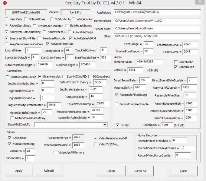

teste das ganze nunmal!
du hattest vorhin den wert 0 eingetragen, somit konnte deine graka nicht richtig arbeiten.
und bitte jetzt nicht wieder etwas anderes schreiben, testen und berichten......dann sehen wir weiter

Habe es jetzt so .
Und dann noch config/performance "infinite" eintragen.
Macht es dann nach einiger zeit den speicher automatisch
wieder leer???
wieder leer???

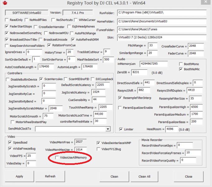

Was bedeutet "VideoUseAllMemory" . Siehe Bild

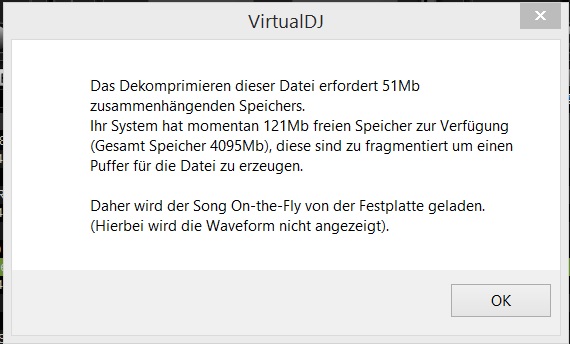

Habe die Fehlermeldung wieder??
geposted Wed 01 Jan 14 @ 10:32 am
Was hast du alles im Hintergrund laufen...? Alles was nicht unmittelbar mit VDJ oder Windows zu tun hat ( Skype/ MSN usw.) abschalten da du im Moment von deinen 4GB nur die 121 MB benutzen kannst..;-)
geposted Wed 01 Jan 14 @ 10:51 am
