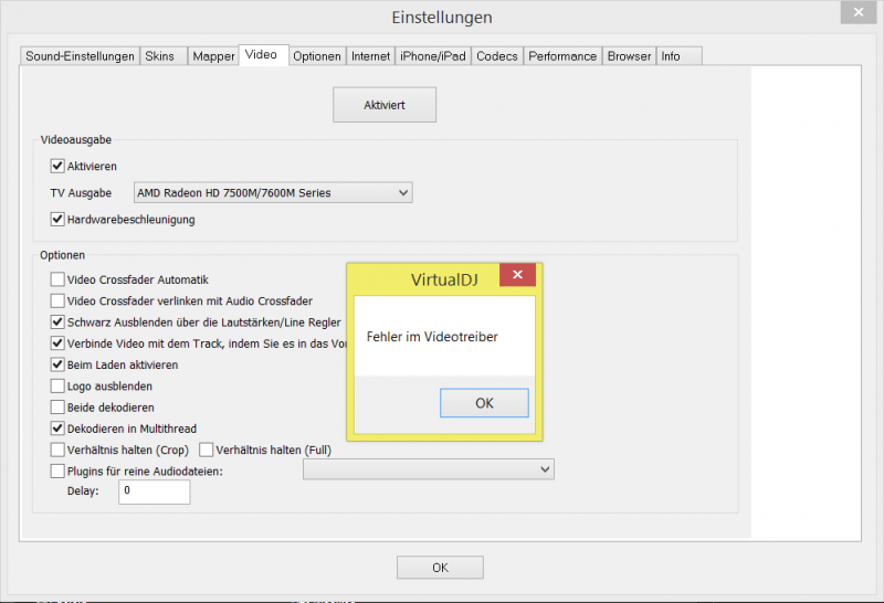

Ach hier der nächste fehler.
6 videos gespielt.
Bei meinen alten laptop war das alles nicht mit win 7!!!!
Da hatte ich auch keine virtual dj abstürze!!!
Also für 260 euro sollte das alles laufen!
6 videos gespielt.

hast du ein externes gerät angeschlossen zur bild wiedergabe?
geposted Thu 02 Jan 14 @ 9:59 am
Ich muss dann auch immer esrt virtual dj aus machen und dann geht es erst wieder.
Hast du einen Wiederherstellungspunkt gesetzt, wo du einen Rechner wieder auf 8.0 zurücksetzen kannst...?
Erweiterten Modus mit Windows-Taste + P aktiviert..?
geposted Thu 02 Jan 14 @ 10:01 am
Habe immer einen Beamer angeschlossen.
Musik läuft weiter aber der film nicht mehr.
Kann auch nicht wieder anstellen bis ich virtual dj neu gestartet habe.
