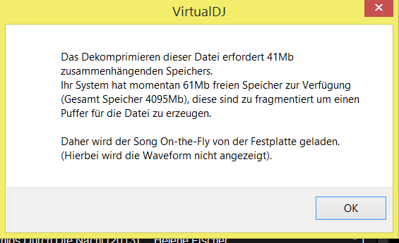

wenn vdj die ausgabe beendet und du dann wieder aktivieren willst, kommt diese meldung. ist auch bei w7/vista/ egal was vor.

Habe jetzt den ersten Fehler gefunden.
Windows Hat mich immer aus dem Erweitern modus raus geworfen und dann kommt die meldung.
Jetzt muss ich nur noch das die Waveform weiterläuft hin bekommen dann läuft alles.

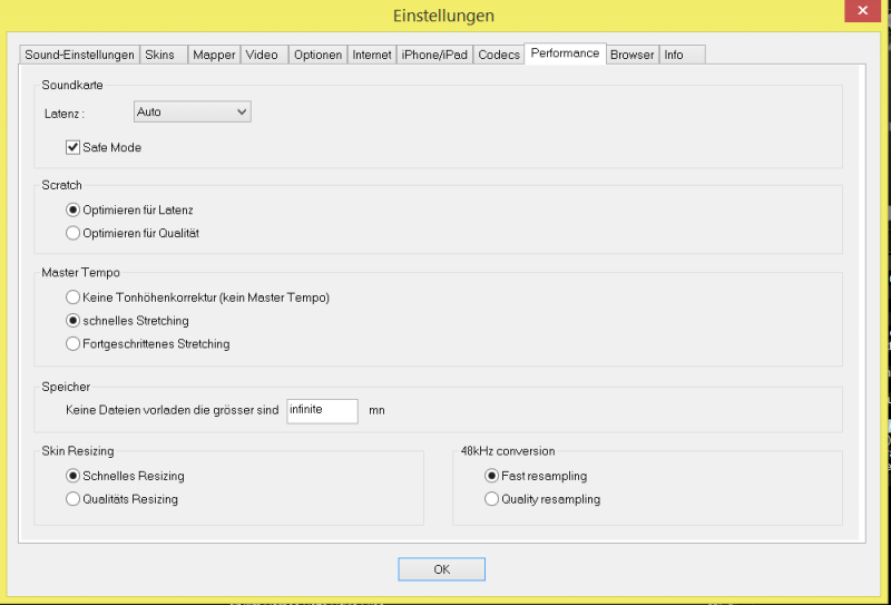

Aber "infinite" in den Optionen hast du eingetragen?
geposted Thu 02 Jan 14 @ 11:48 am
Ja habe ich .
Selbst wenn ich da 120 min eingebe und das lied ist nur 69min geht es nicht :-(

mach das regtool auf und setz ein hacken bei "video use all memory"
mehr geht dann nicht, frage mich sowieso, warum du sooooooo lange mixe laden willst
geposted Thu 02 Jan 14 @ 12:08 pm
Geht auch nicht.

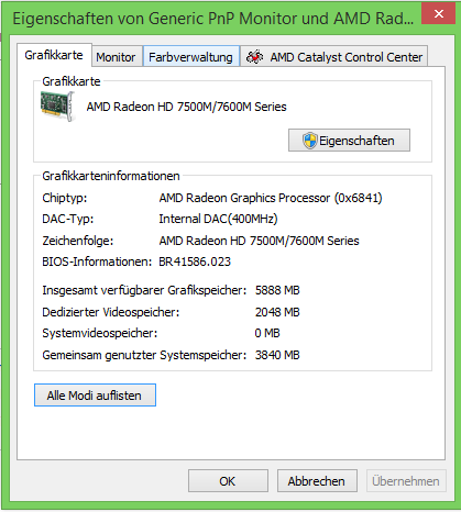

Habe jetzt mal in meiner anzeige geschaut.
Ich habe eine auflösung von 1920X1080
Wenn ich dann auf modus erweitern gehe hat der eine auflösung von 1920X1080 und gibt es so an den Beamer raus.
Da müsste ich doch jetzt eigentlich einen skin nehmen 1920X1080 oder??
Da lädt aber Waveform noch weniger viedeos ruckeln und das kommt wieder???Verstehe ich nicht.und jetzt habe ich schon 8gb arbeitsspeicher drin.

ch würde vermuten das Deine Grafikkarte halt Probleme bekommt wenn Sie 2x Full HD ausgeben muss. Schau mal ob Du versehentlich die Farbtiefe zu hoch eingestellt hast. Wenn Du das in Truecolor auf beiden Displays verwendest würde mich das nicht wundern..
Ist schließlich eine Auflösung von 3840x1080.

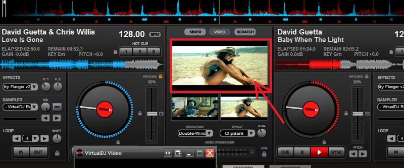

Wenn der Fehler mit dem Arbeitsspeicher kommt, dann mach mal einen doppelten Rechtsklick auf das kleine Videofenster im Skin.
Dann sollte das Bild der Videoausgabe kurz aus und wieder an gehen.
Dann sollte dein Arbeitsspeicher wieder frei sein. Bis er wieder voll läuft.
Das ist leider so bei manchen AMD Grafikkarten. Habe ich an meinen Desktop auch.
Das Fix Tool sollte das eigentlich beheben, aber ich weiß nicht wie zu verlässig das läuft.
