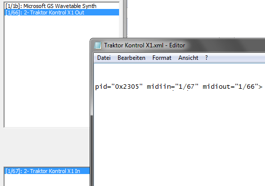

Hab doch heute noch Zeit gefunden und schau mir das grad an.
Ich Stell Dir eine Testversion Online damit du es mit mehreren Kontrols testen kannst.
@Heiko: DriverName & DriverNameOut funktioniert schon in XP und 7 - hab ich selbst getestet.
So sieht mein Mapper v1.1 definition file aus:
Mache jetzt versuche mit VID und PID
Bis bald
pOpY
<device name="Traktor Kontrol X1" author="Felix Geibel & pOpY" type="MIDI" drivername="Traktor Kontrol X1 In" drivernameout="Traktor Kontrol X1 Out" decks="2">
Bis bald
pOpY
geposted Thu 04 Nov 10 @ 2:08 pm

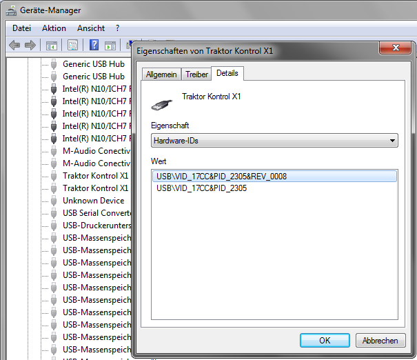

Musste unter USB-Controler schauen.
VID und PID sind bei beiden Traktor Kontrol X1 Einträgen im Gerätemanager gleich.
Hatte das ja versucht, aber mit den VID und PID in der Device Config hat's auch nicht funktioniert.
Probier's mal, vielleicht schaffst du es :)
geposted Thu 04 Nov 10 @ 2:38 pm

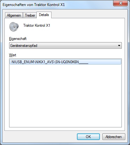

:-) habs schon gefunden, hatte das Gerät unter der Sound Rubrik genommen.
Wenn ich jetzt:
In das definition file schreibe Erkennt VDJ das Gerät immer, egal ob angeschlossen oder nicht :-(
Natürlich könnten wir VID & PID weglassen (so war der erste Mapper von Geibel), leider ist dann halt der X1 immer sichtbar in VDJ.
Sollte aber dann am MAC und mit mehreren X1ses funktionieren.
